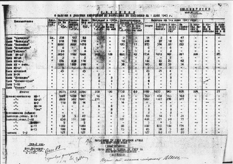

вот 2 новые таблицы
ленд-лиз на 1.07.1944г.jpg [ 197.81 КБ | Просмотров: 40741 ]
ленд-лиз на 1.06.1945г.jpg [ 204.6 КБ | Просмотров: 40741 ]
 Заголовок сообщения: Re: Танки ленд-лиза.
СообщениеДобавлено: 16 апр 2020, 14:42
Разница по Черчиллям - как раз те самые 5 машин. На 1.01.44г их прибыло 253, а на 1.01.1945г - 258, хотя поставок их ни в 1944, ни в 1945г не было. А "Крокодилы" проходят отдельной графой - 3 машины (прибывшие через порты Севера в мае 1945г. Так что статистика "гуляет"

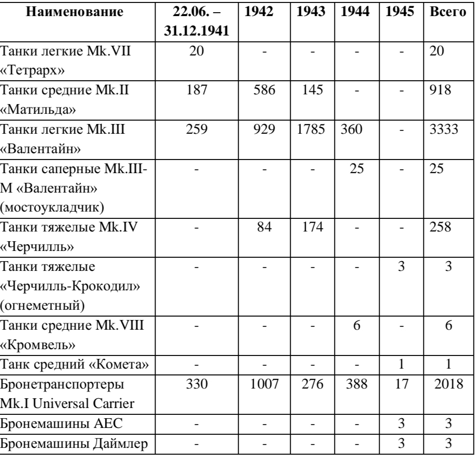

СообщениеДобавлено: 02 май 2020, 13:22
Сдесь все прописаны

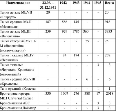

Опираясь на эти данные, да, уверен. Кроме того, цифры по помесячным поставкам в 1945 году в свое время опубликовал Пашолок и они так же проходили по Северу

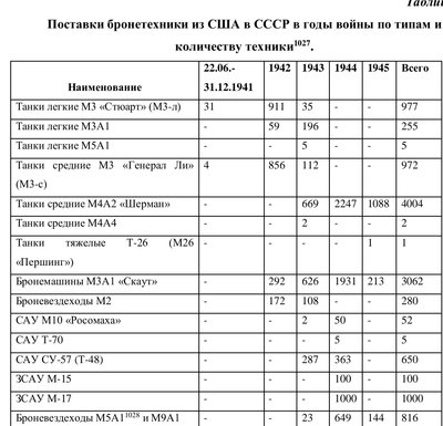

Снимок экрана (425).jpg [ 92.14 КБ | Просмотров: 13709 ]
СообщениеДобавлено: 17 дек 2025, 15:12
Андрей книгу скинул на твою эл. Почту.
Дошла?
Таблицы в концы?

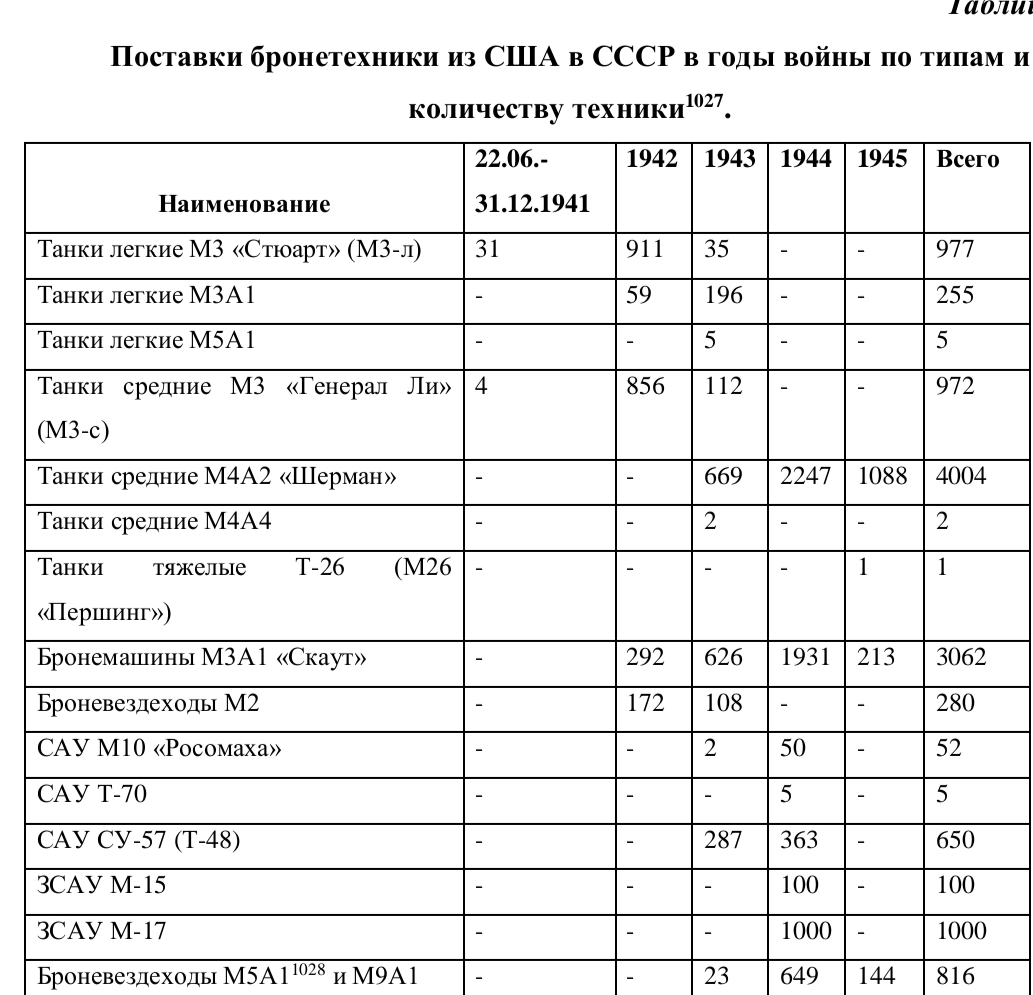

СообщениеДобавлено: 30 дек 2025, 18:26
Таблицы
IMG_20251230_162454.jpg [ 253.74 КБ | Просмотров: 10004 ]
Таблица 2
IMG_20251230_162424.jpg [ 222.87 КБ | Просмотров: 10004 ]
